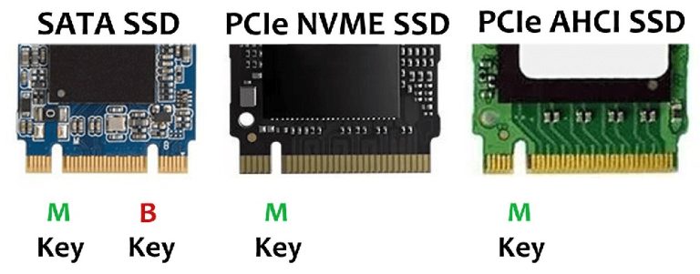

M.2 SSD’nin ne olduğunu anlamanın ilk yolu üzerindeki çentik yapısına yani anahtar yapısına bakmaktır. Eğer üstteki görseldeki gibi M+B Key şeklinde iki çentik yapısı varsa bu M.2 SATA AHCI SSD türünde olduğunu anlaşılacaktır. Farklı bir şekilde sadece M Key şeklinde tek çentik yapısı varsa bu M.2 M.2 PCIe NVMe SSD veya M.2 PCIe AHCI SSD türünde olduğunu anlaşılacaktır.
Önemli Bilgi: Burada anakart üzerindeki M.2 form faktöründe tek çentik olması sadece M.2 PCIe NVMe SSD (veya M.2 PCIe AHCI SSD) desteklediği anlamına gelmez. Bu tipte bir anakart hem M.2 PCIe NVMe SSD ve hemde M.2 SATA AHCI SSD’yi aynı anda destekleyebilir.

Ssd nin ucundaki çentiğe dikkat etmek lazım. Tek çentik varsa M.2 Nvme dir. Daha hızlıdır.
Çift çentik varsa M.2 Sata dır. Genelde okuma yazma hızları 500 - 550 Mb civarındadır. Ama halen daha kullanılabilir.
