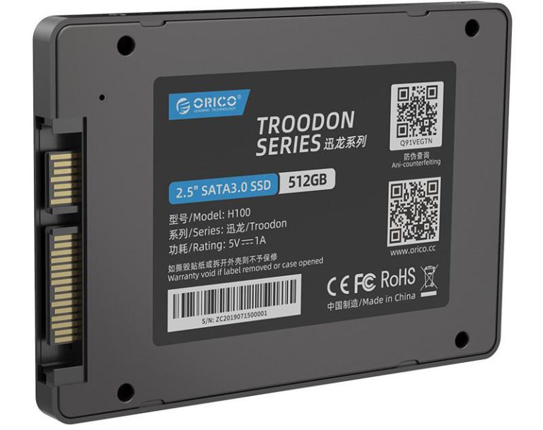

5– Bilgisayarınıza SSD satın alırken ilk dikkat edeceğiniz özellik okuma/yazma hızıdır. SSD’nin okuma yazma hızı ne kadar yüksek ise performansı o derece daha yüksek olacaktır. Okuma yazma hızı düşük olan SSD’lerin daha ucuza satıldığını belirtmekte fayda var. Okuma hızı bilgisayara aktarılan hızı ifade etmektedir. SSD’lerin okuma hızları; 450 MB/s, 500 MB/s, 550 MB/s, 2700 MB/s, 3200 MB/s gibi değişiklikler gösterebilir. Yazma hızı ise bilgisayardan SSD’ye aktarılan hızı ifade etmektedir. Yazma hızı yüksek bir SSD zamandan daha fazla tasarruf etmenizi sağlayacaktır. Ayrıca her SSD türünün sahip olduğu bir hız aralığı vardır. Örneğin alttaki görselde olduğu gibi bir SATA 3.0 SSD 600 MB/s hıza çıkabilirken, bir M.2 PCIe 3.0 SSD 3000MB/s hıza çıkabilir.
